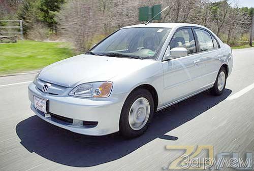

Между тем, отрегулировать стеклоподъемник можно - это даже несложно. Важно только вовремя устранить дефект, чтобы не пришлось менять уплотнитель. В моей "Хонде Сивик" он, слава богу, пока выглядит как новый.

Теперь стекло на моей "Хонде" не перекашивается, а уплотнитель - постепенно, но расправился.
