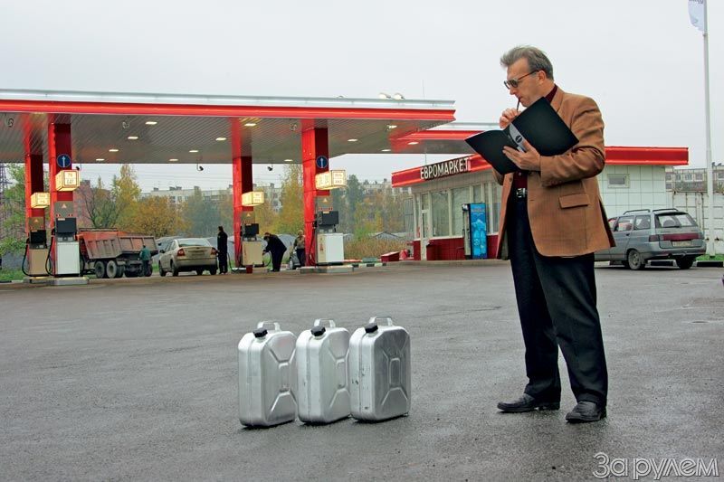

На исходе вторых суток беготни по питерским АЗС нашего фотографа посетила идея.
- Почему бензин не продают расфасованным? - вздохнул он. - Как «омывайку» или масло? Пришел в магазин, купил десяти литровую баклажку, положил в багажник про запас и забыл про всякие подозрительные заправки - скажем, за городом. И проверять легко - вот тебе и производитель, и марка, и штрих-код.
Металлическая воронка и бутылка из специального стекла - обязательные атрибуты эксперта, берущего пробу топлива для физико-химического анализа.
Действительно, грамотный отбор образцов для такой серьезной работы - задача номер Один. На бензине не найти реальное клеймо производителя - как потом докажешь, что испытывал дорогущее брендовое топливо, а не дешевую бодягу с контейнерной заправки? Единственно верное решение - привлечь к сотрудничеству тех, кому контроль качества топлива поручен государством. Так и сделали - за организацию работ взялся питерский «Центр сертификации топливно-энергетических ресурсов» при участии Северо-Западного территориального межрегионального управления «Ростехрегулирование». Выше - некуда.
Проверку «талантов» в области физики и химии собранные нами «пре-миумы» проходили в этой лаборатории.

ВОЯЖ ПО ЗАПРАВКАМ
Для объективности испытаний отбор проб делали на случайной выборке заправок -список заранее не составляли! Выбирали АЗС с наиболее известными в Питере брендами, внешний вид которых претендовал на солидность. В итоге охватили те фирмы, чей суммарный объем реализации бензинов на розничном питерском рынке - более 90%. Ценовой диапазон - от сравнительно демократичных 20 рублей за литр до вызывающе дорогого импортного бензина за 1,2 «еврика» (есть в Питере и такой!). А всего набралось десять различных образцов бензинов, купленных на восьми АЗС. Почему на восьми? Потому что фирмы ООО «Шелл АЗС» и ООО «Фаэтон-Аэро» предлагают «премиумы» двух разных видов.
Ночью заправляться романтичнее - одна иллюминация чего стоит!
В комиссию, помимо сотрудников редакции, вошли представители контролирующих и общественных организаций. Отбор проб бензина делали непосредственно из пистолетов колонок - то есть проверяли именно то, что заливают в баки. Отметим, что во всех приведенных далее таблицах, а также в фотогалерее бензины расположены по названиям (сначала - кириллица, потом - латиница) в алфавитном порядке.
