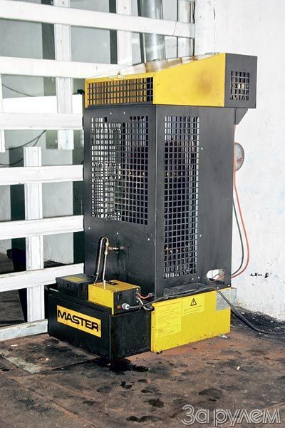

«Мастер» WA29A. Чистокровный янки в «боевой обстановке» (в одном из московских сервисов). Но если забыть о цене, заокеанский мастер недалеко ушел от деревенской мусоросжигательной бочки.

Пересмотрев множество отечественных и импортных агрегатов (см. табл.), я остановил выбор на отопителе ЖАР-25 московской фирмы ЛАККК. Помимо других его достоинств, понравилось и то, что вентилятор наддува камеры сгорания — от «восьмой» печки, маслонасос и его привод — от «Жигулей». Откажут — магазин рядом, узлы недорогие. Для сравнения: один лишь масляный насос печи АТ400 стоит почти 8 тысяч. Бак 65-литровый, причем выносной — поставлю, где удобней. Извлечь чашу легко: нажал фиксирующий рычаг — и тяни горизонтально! Легко и огонь развести. Для доступа к теплообменнику и вентилятору кожух печки сделан поворотным, на шарнирах. «Пора раскошелиться», — решил я. «Мастер» WA29A. Чистокровный янки в «боевой обстановке» (в одном из московских сервисов). Но если забыть о цене, заокеанский мастер недалеко ушел от деревенской мусоросжигательной бочки.

MASTER WА29A, США
Ориентировочная цена 94 900 руб.
Американский отопитель оснащен вентилятором обдува теплообменника на 1000 мз/ч. В остальном только минусы: пожароопасная открытая камера сгорания со светящимися огнем рядами отверстий и высоченная вытяжная труба (иначе тяга слаба). В придачу — неудобное обслуживание камеры. У печки лишь два режима мощности: 19 и 29 кВт.
+ Не замечены.
— Пожароопасен, неудобен, дорог.
