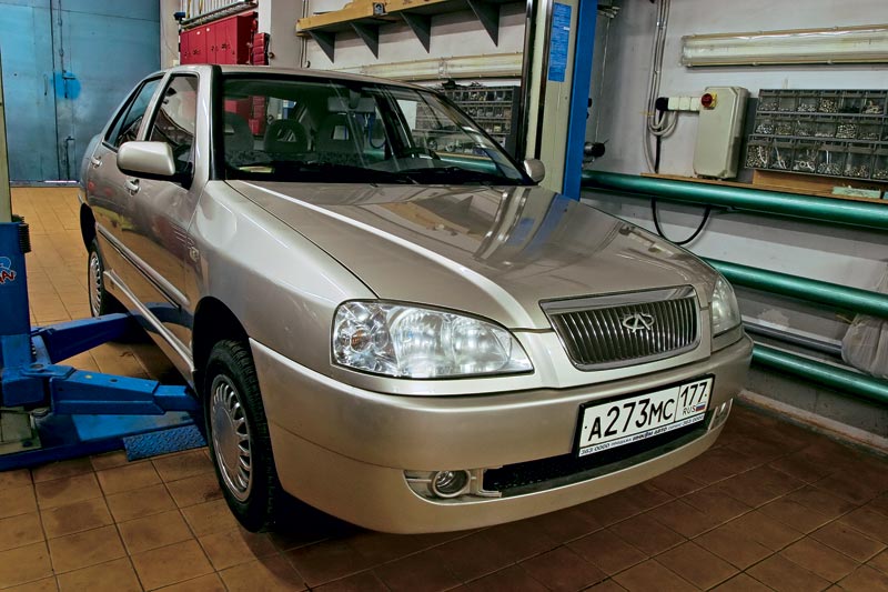

«Чери-Амулет» (код модели А11, А15) выпускают в Китае, в 2006-2007 гг. модель А15 выпускали на Калининградском «Автоторе». Кузов: хэтчбек. Двигатели: бензиновые 1,6 л, 88 или 94 л.с. (соответственно, 8 и 1 6-клапанный). Коробка передач: 5-ступенчатая меха
