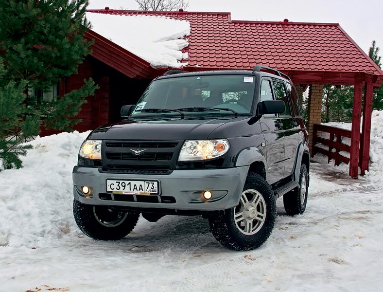

1 Мотор Евро III с новой системой управления и электронной педалью газа… Низкий солидный звук двигателя скрывает явный недостаток тяги на «низах», из-за которого тронуться на скользкой дороге или на уклоне с непривычки сложновато, да и на обгон выходить порой рискованно.
Вызволить «Патриот» из снежного плена удалось лишь с помощью ульяновского водителя-испытателя, двух спасателей МЧС с лопатами и силушки трех добрых молодцев.

Часть из десяти основных изменений пошла УАЗу на пользу. По крайней мере, автомобиль ценой 430 000–513 500 руб. явно превзошел самого себя в прошлогоднем варианте. Ну а сравнивать его с одноклассниками пока все равно сложно…
UAZ Patriot направили на правильный курс – стараются избавить его от недостатков. Но до полной победы «патриотизма» еще очень далеко.
