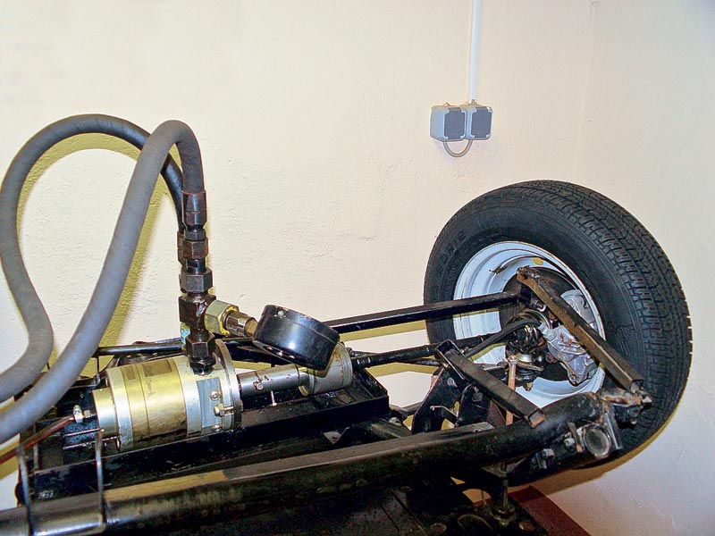

Этот компактный экспериментальный гидромотор развивает мощность 30 кВт — более чем достаточно, ведь таких в автомобиле будет минимум два!
Оказалось, запатентованный принцип роликолопастной гидромашины годится не только для учета, но и для… привода транспортных средств! С подобной гидрообъемной трансмиссией уже построен тепловоз, а в лаборатории гидромотор крутит автомобильное колесо. (Небольшой макет был также показан на выставке «Архимед-2008».)

Вообще говоря, гидрообъемные трансмиссии известны очень давно, но используются в основном на тяжелых карьерных машинах — там, где без них трудно обойтись. Причина в низком, по сравнению с шестеренчатыми механизмами, КПД, обусловленном потерями в аксиально-поршневых моторах и насосах.
А вот роликолопастный гидровариатор имеет потери не более 5% и, стало быть, вполне годится для легкового автомобиля. Итак, долой коробку передач, карданный вал и прочие железяки. На смену им приходят компактные гидромоторы у каждого колеса. Регулирование скорости движения и реверс обеспечивают изменением производительности насоса, надвигая на его ротор с лопатками цилиндрический стакан и уменьшая таким образом рабочую часть. В итоге можно плавно менять передаточное число от 1:1 до 200:1! Никакой другой вариатор тут и близко не стоит.
Мало того, гидромотор — обратимая машина и при торможении может заряжать гидроаккумулятор давления, — вот вам и реализация популярного нынче гибридного принципа. Гидромотор очень легок и компактен. Например, 50-киловаттный ГМ-40 при диаметре 120 мм весит всего 6 кг, раскручивается до 10 000 об/мин.
