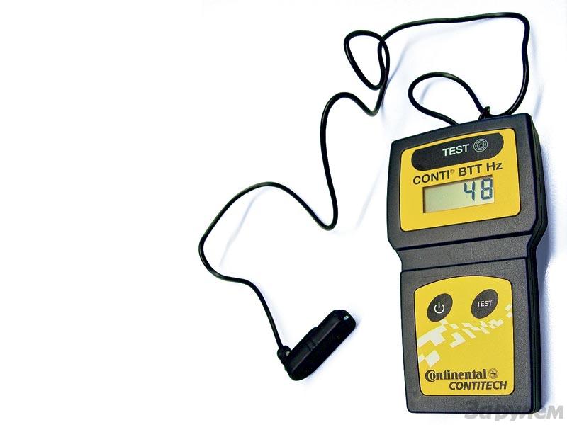

Пользоваться прибором не просто, а очень просто: на нем всего пара кнопок. Сначала происходит калибровка, для чего датчик подносят к кружку Test сверху, потом – к ремню ГРМ.

Понять принцип работы несложно: ремень уподобляется гитарной струне, издающей звук определенного тона.
Тем не менее сам принцип хорош. Нужно лишь вооружиться новым прибором Conti BTT Hz (Belt Tension Tester). Подносим акустический сенсор ближе к нужной ветви ремня ГРМ и «извлекаем звук», как на гитаре. На дисплее тут же появляется частота колебаний в герцах, соответствующая степени натяжения.
Самым сложным стало, однако, не создание прибора, а составление толстенного справочника к нему, где содержатся частоты настройки для всех двигателей, места «игры» на ремнях, методика регулировки натяжения. Одно лишь плохо: в книге нет двигателей, для которых ремни «КонтиТех» не выпускаются (а это почти все «корейцы» и «японцы»). Жаль, ведь прибор универсален и не требует наличия фирменного логотипа на «музыкальном» ремне!
