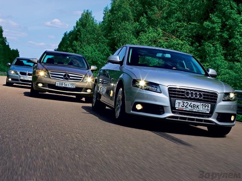

Бундеслига
Футбол придумали не в Германии, но на юге и юго-западе этой страны много достойнейших команд. А еще там производят лучшие в Европе автомобили, которые весьма уважают и в России. В футбольном матче могут сойтись только две команды, а в нашем сыграют три.

В нашем матче «Ингольштадт-04» победил и «Баварию», и «Штутгарт». Хорошая была игра! Ведь в футболе, как и в разработке автомобилей, сыгранная команда часто важнее звездного игрока. Мы оцениваем машину по совокупности свойств, а не по отдельным выдающимся параметрам. Лучший нападающий или вратарь – еще не означает победы…
