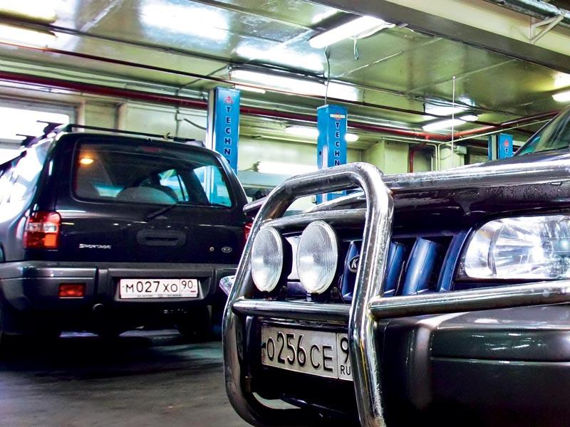

«КИА-Спортидж» первого поколения выпускали в Корее, в Германии на предприятии «Карманн» и в России на Калининградском «Автоторе» с 1994 по 2006 г. Двигатели: бензиновые 2,0 л, 95 или 128 л.с. (8 и 16 клапанов), турбодизель 2,0 л, 83 л.с., атмосферный дизе
«Спортидж» первого поколения был и остался самым доступным вседорожником зарубежной разработки. Хотя сейчас его уже не делают, последние экземпляры калининградской сборки продавали почти до конца прошлого года. Популярную версию с 16-клапанным двигателем сравним с «Шевроле-Нива», которую накануне в этой рубрике мы приняли за эталон (ЗР, 2008, № 6).
