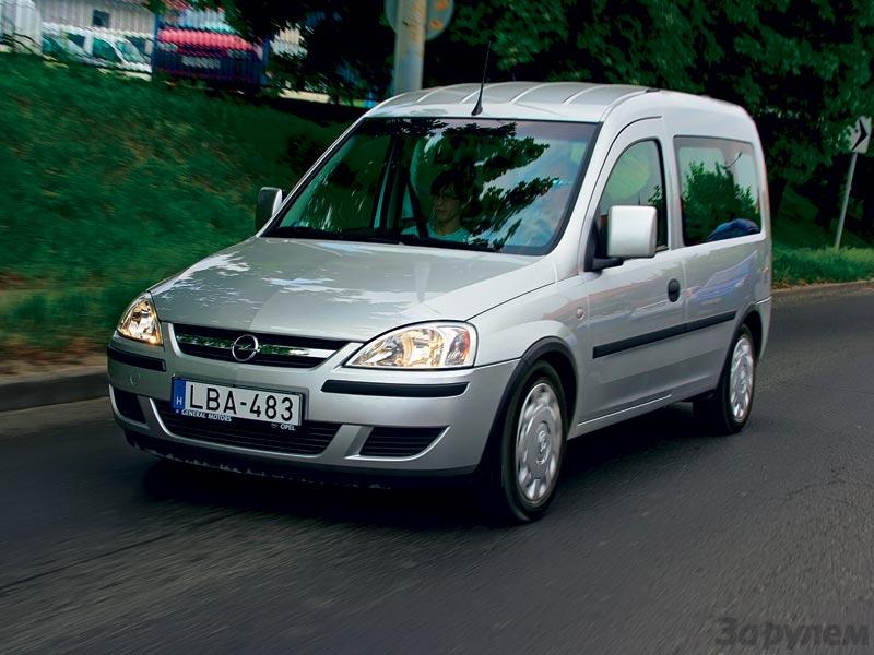

Нынешний «Опель-Комбо» – самый заслуженный из европейских «каблучков». Первый раз мне удалось покататься на нем еще в 2001 году, и уже тогда говорилось о возможном появлении машины в России. Однако в тот год здесь было продано всего 120 тыс. иномарок, и редкие «коммерсанты» вряд ли могли окупить даже сертификацию. С российским дебютом решили повременить, но пауза затянулась: в прошлом году продано уже 1,7 млн. иномарок, среди которых фигурируют все конкуренты «Опеля» по дивизиону легких коммерческих автомобилей. А по внутренней табели о рангах российский рынок для марки «Опель» поднялся с неразличимого 24-го места на важное шестое. Все это время «Опель-Комбо» успешно продавался в Европе, пережил легкий рестайлинг и наконец добрался до России.

Современные «каблучки» становятся все крупнее и в большинстве своем создаются уже на шасси легковых автомобилей класса С. «Комбо» из тех времен, когда чаще использовали базу машин В-класса, он построен на удлиненном шасси «Корсы» предыдущего поколения, а пружинная задняя подвеска досталась от «Астры-Караван». Тем не менее «Комбо» и сейчас готов составить конкуренцию более свежим моделям. Объем его грузового отсека – 2390 л, а со сложенным (опция) пассажирским креслом достигает 2880 л при максимальной длине перевозимого груза 2,7 м.
В пассажирском «Комбо Тур» сзади установлен трехместный разрезной (60/40) диван. Правая дверь входит в стандартное оборудование, левая -- опция.
Стоит уточнить, что эти значения получены по методике VDA с использованием стандартных прямоугольных блоков объемом 4 и 8 литров. При их укладке остается много пустот, поскольку форма грузового отсека далека от параллелепипеда. Если же заполнить отсек, скажем, проникающим буквально во все щели сыпучим грузом, получатся более выигрышные 3200 л – именно эту цифру приводят в большинстве рекламных буклетов. Кроме того, для мелких вещей предназначены еще 17 различных емкостей общей вместимостью 120 л, включая нишу на 35 л под потолком кабины и пару боксов по 25 л позади сидений. Грузоподъемность фургона составляет 490, 635 или 755 кг.

Немногими признаками возраста (да и то косвенными) служат регулировка рулевой колонки только по углу наклона и распашная задняя дверь из двух симметричных половинок – сейчас ее чаще делят в отношении 40/60, что удобнее при погрузке, да и перемычка не маячит в зеркале заднего вида. Сдвижные боковые двери входят в список опций, а их проемы по нынешним временам не самые большие: 620х910 мм. К слову, специальный упор ограничивает ход правой двери при открытом лючке бензобака.
Кроме грузовой версии «Карго» (Cargo), у нас будет представлена и пятиместная пассажирская «Тур» (Tour) с двумя рядами сидений – при складывании заднего ряда багажник увеличивается с 455 л до вполне грузовых 2390 л.
У пассажирской версии задняя дверь подъемная. Объем багажника до линии остекления – 455 л. На спинках видны нештатные крепления для велосипедов.
