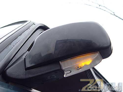

Наконец купили обнову. В коробочке лежала пара аккуратно упакованных зеркал с полными инструкциями по установке и паспортами (если придется - предъявим на техосмотре). Рассмотрели тщательнейшим образом - да, качественно сработаны. Можно даже утверждать, лучше основной массы аналогичной продукции, что мы лицезрели на прилавках.
Установка не заняла много времени. Демонтировать старые зеркала - проще простого, а чтобы поставить новые, пришлось немного помудровать - загнать зеркало в рамку двери ударами через чурбачок. Зато "сели" они надежно, точь-в-точь на положенное место. Огорчило только одно - пришлось сверлить отверстие с торца рамки под саморез. Все-таки дополнительный крепежный элемент лишним быть не должен.
Подцепили провода разной длины (как и написано в инструкции) к "массе" и "плюсам" обогрева с поворотниками, немного поворчали, что все провода черные, а "минусовых" - пара в каждом зеркале.
Ладно, мелочи. Зато итог очень оптимистичный, хотя и предсказуемый. Обзор значительно улучшился, возможности регулировки расширились. Золотистый цвет стекла повысил контрастность "картинки" - поможет в ненастный день. И вообще, "птаха" стала чуть современнее на вид. Единственное, что не очень "показалось" - повторители под корпусом. Да, они модные, с белым рассеивателем и оранжевыми светодиодами, добротно сделанные... Но утомляют! (Конечно, если много ездить по старым крючковатым переулкам). Лучше было бы вынести их на "фасад" корпуса - как на 220-м Mercedes-Benz, а чтобы не смотрелись аляповато, уменьшить площадь и перенести пониже. Впрочем, на Ford Excursion поворотники все время на глазах - в виде светодиодных стрелочек на стекле. Зато их хорошо видно сзади.
