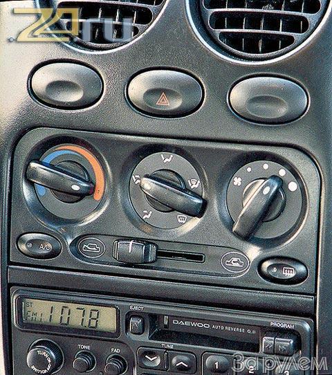

Тем, кто не представляет, как он работает, надо посмотреть на холодильник. Принцип работы идентичен. Есть компрессор, конденсатор, испаритель. В автомобиле добавляются электромагнитная муфта, вентилятор, рычаг управления воздушной заслонкой и т.д. Известно: чем больше деталей, тем выше вероятность выхода их из строя. Даже домашние стационарные кондиционеры, освобожденные от вибрации и дорожной пыли, нередко выходят из строя. В автомобиле поломки чаще. Так что приверженцам «кондиционированных» автомобилей придется ежегодно посещать сервисменов.
