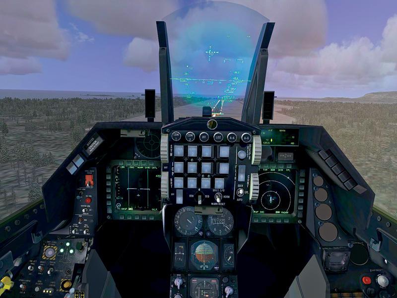

Аббревиатура HUD (Head – Up – Display), если перевести ее дословно, означает что-то вроде «дисплей для поднятой головы». Именно так называются эти системы, пришедшие к рядовым потребителям из военных разработок. Изначально HUD проецировал информацию на ветровое стекло истребителей — пилотам в поисках ее некогда обращаться к россыпи приборов. Внедрить подобное на автомобилях американцы пробовали еще полвека назад, но тогда не сложилось. Зато сегодня во многих недешевых машинах штатная HUD-система – явление привычное.
