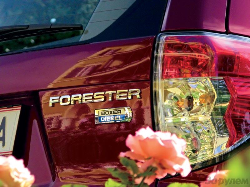

Презентация Subaru Forester: Дизель в оппозиции
Презентация Subaru Forester с оппозитным дизельным двигателем.

ДИЗЕЛЬ-САН
В дополнение к отменной шумоизоляции – удивительный характер. Едва стрелка тахометра подбирается к 1700 об/мин, «Форестер» превращается в тот самый поезд, мощно и в то же время незаметно набирающий скорость. Никакого рыка, посвистываний турбины. Лишь шелест шин, отзвуки подкапотных процессов и набирающей обороты полноприводной трансмиссии. Поначалу даже не хватает некоего акустического дополнения к происходящему. Потом привыкаешь прислушиваться и чаще поглядывать на тахометр.
