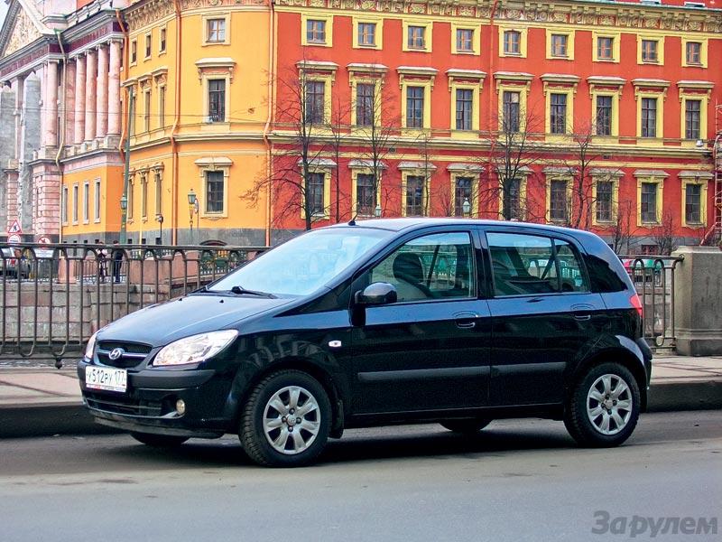

HYUNDAI GETZ
Из­го­то­ви­тель: «Хёндай мотор компани» (Республика Корея)
Год вы­пу­с­ка: 2006
В экс­плу­а­та­ции «За ру­лем»: с марта 2007
Про­бег на мо­мент от­че­та: 28 000 км
