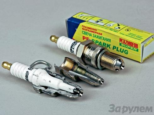

Чтобы точнее оценить объем форкамеры, свечу распилили: нет, больше 0,025 куб.см никак не получается. Тесновато, однако…

От двигателей — к свечам. Что требуется для форкамерного процесса? Во-первых, разделить камеру сгорания на две — форкамеру и расширительную. В нашем случае это присутствует. Но для создания факела, способного на объемный поджиг смеси, нужно накопить в форкамере достаточный запас внутренней энергии (а проще — топлива), способной дать импульс потоку газа. В ДВС объем форкамеры составляет 10…25% от объема камеры сжатия. Это десятки кубиков. А камера в корпусе свечи? Там и одной десятой кубика не наберется. Откуда взяться энергии?!
Во-вторых, классическая форкамера имеет дополнительный клапан для вентиляции, чтобы очищаться от отработавших газов. А в свече этого нет, разве что три просверленные дырки. При этом заряд сильно нагревается, его плотность падает, а мизерная масса уменьшается еще сильнее. Опять-таки — откуда взяться энергии?
