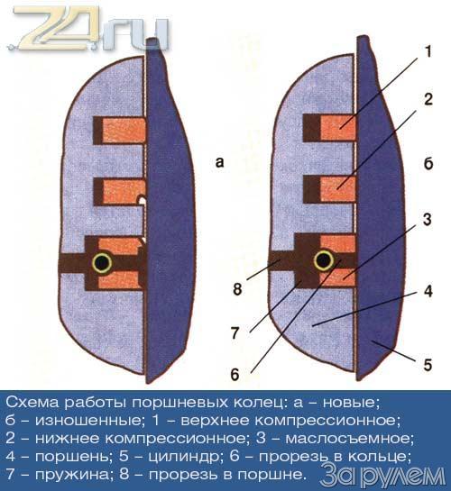

Роль колец неодинакова. Верхнее - компрессионное, в съеме масла не участвует. А вот на среднем есть направленный вниз скребок. Оно - маслосбрасывающее. У нижнего часто целых два скребка. Это - маслосъемное кольцо (рис. 2, а).
Если кольца изношены (рис. 2, б), то никаких скребков на них уже нет, а зазоры в стыках очень большие. Поэтому при ходе поршня вниз пленка масла на стенках цилиндра сохраняется, а при рабочем процессе выгорает - отсюда и дым. С изношенными кольцами при хороших колпачках двигатель сильно дымит на высоких оборотах. Почему? Потертое кольцо справиться с поступающим маслом просто не успевает - скользит по масляной пленке, не собирая ее. А чем больше обороты - тем больше на стенках оказывается масла.
