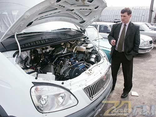

Вообще-то дизельные «Газели» здесь собирают уже более года, но до сих пор с их регистрацией в ГАИ существовали определенные сложности. Как пояснил директор АДС по производству Александр Немцев, для того чтобы получить право эксплуатировать такой автомобиль, его владелец должен был пройти довольно хлопотную процедуру согласования изменений в конструкции (то бишь установки нового двигателя) с заводом-производителем, ГАИ и прочими ведомствами, вплоть до столичного НАМИ. Отныне же все бюрократические препоны ликвидированы, и заволжский дизель имеет точно такое же право находиться под капотом «Газели» любой модификации, как и бензиновые агрегаты ЗМЗ.
Заглянув под капот, легко заметить, что с виду дизель напоминает бензиновые моторы 406-го семейства - ведь он унифицирован с ними настолько, насколько можно вообще говорить об унификации двигателей разных типов. По этой причине его установка не требует серьезного вмешательства в конструкцию «Газели», адаптация получилась даже проще, чем для УАЗа. К тому же после недавнего рестайлинга моторный отсек полуторки стал просторнее. И все же это далеко не плевое дело: не удалось обойтись без дополнительных комплектующих, часть которых АДС заказывает на стороне, часть - делает самостоятельно. Так, здесь освоен выпуск чугунных патрубков и медных прокладок, служащих для сопряжения турбокомпрессора (дизель-то наддувный) с выпускным коллектором.
Есть изменения и в ходовой части: в газелевских мостах главную пару меняют на соболевскую, с более низким передаточным числом. Тяговые качества автомобилей при этом не страдают благодаря более высокому крутящему моменту дизеля по сравнению с бензиновыми моторами (216 Н*м против 170 у ЗМЗ-406), а расход топлива снижается. На «Газели» ставится самая скромная, 98-сильная модификация 514-го - ЗМЗ-514.10. Для коммерческого автомобиля главное не мощность, а экономичность, и в этом отношении дизель себя полностью оправдывает. По словам Александра Немцева, служебная полноприводная «Газель», на которую был установлен первый дизель, на трассе расходует 7-8 литров дешевой солярки на сотню, а средний эксплуатационный расход не превышает 11 литров. Любому «газелисту» такие цифры скажут о многом, и на их фоне стоимость 514-го вместе с установкой - около 95 тысяч рублей - вовсе не кажется завышенной. Тем более что около четверти этой суммы есть возможность вернуть, оставив на АДС ставший ненужным бензиновый движок.
