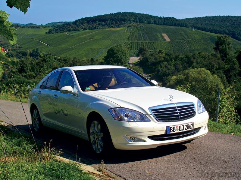

Зеленым технологиям – зеленое обрамление. Среди виноградников белый «Мерседес» выглядит вполне органично.
У «Мерседес-Бенца S400 BlueHYBRID» самый низкий показатель выбросов углекислого газа среди автомобилей представительского класса – 190 г/км.
В комбинированном цикле он расходует всего 7,9 л/100 км топлива, что на 2,2 л, или 21%, ниже, чем у обычного «Мерседес-Бенца S350».
