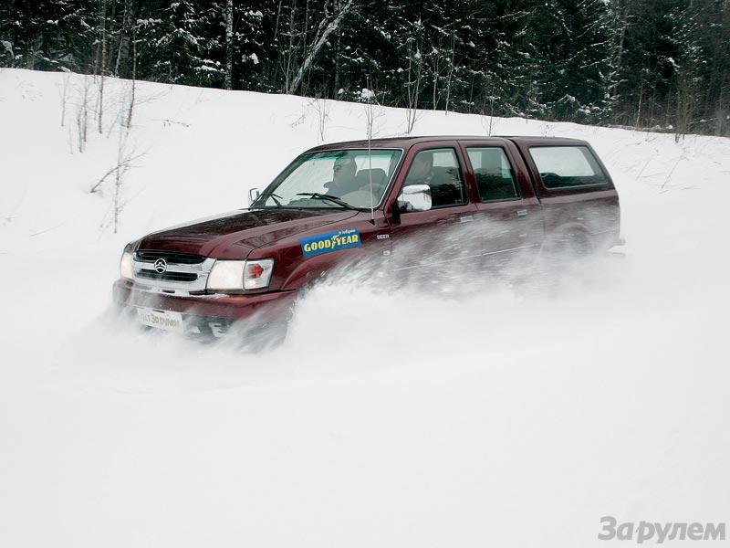

«Грейт Уолл» дважды участвовал в тестах на проходимость: сначала в снегу, затем в весенней грязи.
Пикап «Грейт Уолл Дир G3», купленный в самом конце 2005 года и прошедший в наших руках 69 000 км, выкатился с редакционной стоянки, обретя нового хозяина. А мы принялись подводить итоги.
Основное достоинство «Дира», то бишь «оленя», конечно, цена. Автомобиль вместе с сигнализацией и ковриками был куплен в 2005-м за 462 400 руб. Найти столь дешевую новую машину такого класса и тогда было сложно, а уж сейчас тем более нелегко.
Парный тест пикапа «Грейт Уолл Дир» и «Вингл», представителя следующего поколения.
Как показали зимние и весенние тесты, проходимость «Грейт Уолла», учитывая длиннющую базу, в целом неплохая (ЗР, 2006, № 4, 12). В шоссейных дисциплинах пикап – компактный, но грузовик. Машина требует постоянной коррекции траектории, а руль, кстати, легкий, неинформативный. Тормоза с учетом неприспособленности пикапа для быстрой езды можно считать приемлемыми. Салон впереди тесен для высоких, сзади – даже для людей среднего роста. Все это можно было бы простить за дешевизну, однако...
