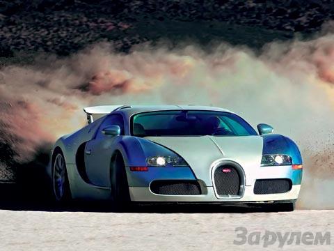

Роскошное антикрыло на гоночном «Бугатти» – с автоматическим регулированием угла атаки в зависимости от режима движения. Ниже крыла – развитый спойлер, нужным образом срывающий поток.
