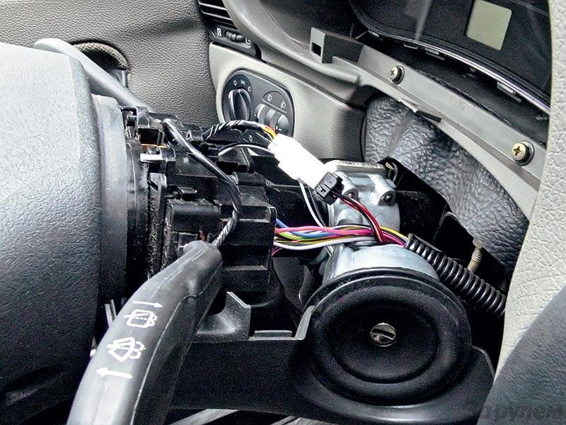

Владельцы частенько жалуются на стрекотание «кузнечиков» где-то в области рулевой колонки, но отыскать виновника кому-то трудно, а кому-то лень. Попробую помочь и тем и другим. Опустив рулевую колонку в нижнее положение, вывернем два винта крепления щитка приборов и снимем его (пусть вас не смущает небольшое сопротивление двух металлических защелок по нижним углам). Теперь нужно вывернуть четыре винта и снять верхний облицовочный кожух вала руля. Глазам откроется белая колодка жгута проводов, тянущихся от ЖК-дисплея комбинации приборов. Часто эта колодка касается кожуха, она-то и стрекочет в движении! Штатный пластмассовый держатель жгута от этого не спасает. Я надел на колодку кусок резинового шланга, разрезанного вдоль, но можно использовать поролон или другой подходящий материал.

Верхний кожух снят. Белый разъем – генератор шума. Его надо виброизолировать.
