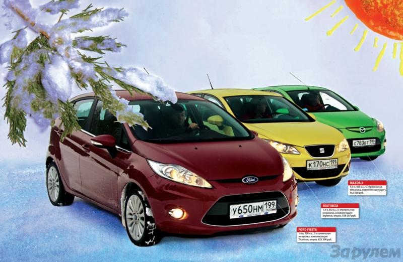

Seat Ibiza, Mazda 2, Ford Fiesta: Пусть всегда будет солнце
Тест трех хэтчбеков, Seat Ibiza, Mazda 2, Ford Fiesta. Выбираем микролитражку для города.
