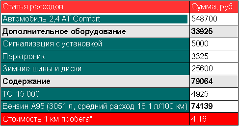

Кстати, о расходах – топлива и денег. Прокомментирую итоговые 4,16 руб, в которые обошелся каждый километр пробега. Испытание максимальной скоростью на первых 10 тыс. км обусловило высокий аппетит «Сайбера» (19,3 л/100 км). При обычной городской и загородной езде «Волга» летом потребляет в среднем 12,1 л на 100 км пути, зимой подбирается к 13–14 л. Так что последние 8,5 тыс. км «Сайбер» стал не столь расточительным: требовал довольствия из расчета 3,5 руб. на 1 км – вполне приемлемо. Ну а впереди у «сибирской» машины новые испытания.
Расходы на эксплуатацию и обслуживание «Волги-Сайбер» (0–19 тыс. км)
*Без учета цены автомобиля и дополнительного оборудования.
