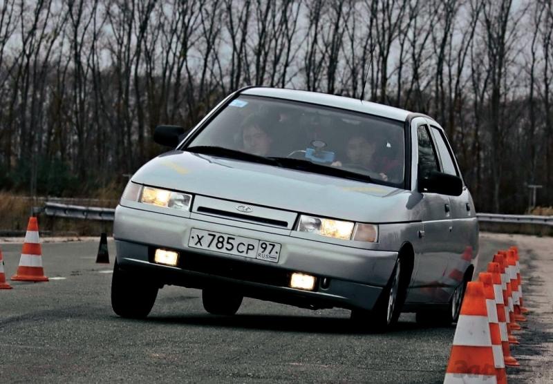

Начинаем серию переставок в «легком» весе: достигнута максимальная скорость 68 км/ч. Поведение понятно и прогнозируемо, оценка 8 баллов.
Создаем промежуточное весовое состояние, типичное при езде в одиночку. Загружаем в багажник 55-килограммовый груз, и... полупустой автомобиль растерял управляемость! Повороты руля увеличились, реакции ощутимо запаздывают, возросли крены, усилился занос. В общем, оценка управляемости – 5 баллов.
А скорость упала до 66,6 км/ч. Объяснение этому простое: груз, расположенный в самом хвосте машины, значительно увеличил ее момент инерции относительно вертикальной оси, отсюда и сложности с управлением. Поэтому, если возможно, тяжелый груз лучше располагать за спинками передних сидений на полу, ближе к центру тяжести.
Увеличившиеся углы поворота руля и крены кузова, запаздывающие реакции – вот чем ответил автомобиль на увеличение массы до полной. Но поведение его на переставке остается понятным, потому оцениваем управляемость выше, чем с грузом только в багажнике, – 6 баллов. Достигнута скорость 65,1 км/ч.
Перегруз на переставке оказался страшной штукой: очень большие углы поворота баранки, угрожающие крены кузова. При рывке руля задняя подвеска с внешней стороны поворота на сжатие уже не работает – она еще на прямой просела до отбойников. Потому опрокидывающий момент не размазывается амортизаторами, а жестко передается на кузов и пытается оторвать от дороги переднее колесо. Оно теряет контакт с дорогой, а машина – заданное направление. При перекладке руля все повторяется, только с резонансным нарастанием, того и гляди, завалимся. Заканчиваем на максимальной скорости 63,7 км/ч и 3 баллах за управляемость. Очень серьезное снижение оценки. Помните об опасности лишнего груза!
