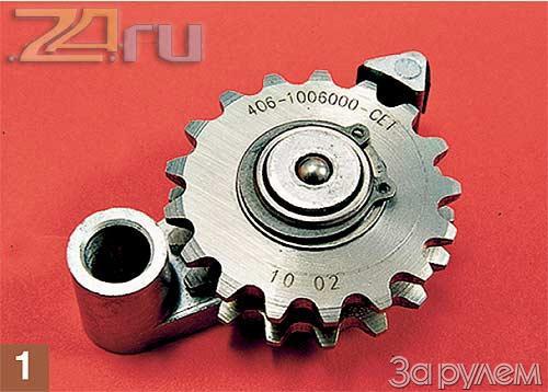

Звездочка теперь изготавливается методом порошковой металлургии. Это намного точней, нежели литье с мехобработкой. Особенно при массовом производстве. Кроме того, новая микропористая звездочка пропитывается маслом, которое выдавливается в зоне контакта. А еще "порошковая" деталь легче переносит ударные нагрузки, которых в ГРМ всегда хватало (фото 1).
