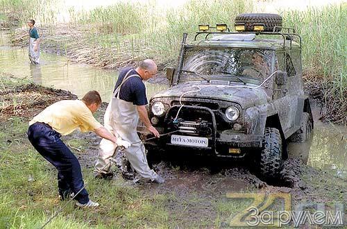

Первой рванула "буханка". Медленно, словно пузатый крокодил, шурша камышом, народная любимица цвета хаки выползла на берег. Взревел движок - и "уазик" напролом рванулся вперед. И... отчаянно буксуя всеми колесами, закопался в густую вязкую тину. Распахнулась дверь, Петрович, чавкая кирзовыми сапогами, двинулся с лопатой к переднему бамперу. Три взмаха - что ж, лебедка, выручай. Ухватив крюк, утопая в грязи, Петрович двинулся на твердыню, к ближайшей березе. Оцинкованный стальной канат вышел почти на всю длину - осталось лишь три последних витка.
А мы тем временем накидываем динамометр и разделяемся - кто продолжает болеть за микроавтобус, кто следит за показаниями динамометра и амперметра. Трос наматывается на второй скорости до натяжения. Лебедка переключается на первую, рабочую, скорость, и водитель возвращается за руль. Прямо с пультом дистанционного управления - кабель, хвала Всевышнему, позволяет.
Что показали приборы? Максимальное тяговое усилие - 1200 кг, ток - 98 ампер.
А в это время УАЗ "Авангард" приближается к отметке старта. Густым басом взревел мотор, ошметки грязи полетели из-под колес (кто-то крикнул: "Ложись!"), машина взбрыкнула и с ходу влетела в вонючее месиво. С разгона пролетела половину канавы.
Колеса отчаянно буксуют, брызги тины - во все стороны, машина безнадежно теряет скорость и уже не едет - кое как ползет. Карабкается. Вот осталось два метра, метр, полметра... Нет, не выбраться. Увяз! Но не все еще потеряно. Просто так, без боя, "Авангард" не сдается. Водитель врубает заднюю. Рывок. Первую - опять рывок, пытается выбраться враскачку. Нет, не вышло, сел намертво. Водитель бодро выпрыгивает, и, балансируя на широких крыльях, подключает лебедку. (Динамометр бесстрастно показал усилие - 1500 кг, ток в амперметре - 135 А).
Жара становится все невыносимей, комары - все назойливей, сапоги каменеют от высохшей грязи, рубашки прилипают к телу, на старте лениво обмахивается веточкой третий участник. Вот час настал, и видавшая виды "Нива" на бешеной скорости юзом уходит на этап. Эх, ничего не видно, только огромный столб воды!
...Когда водяной туман оседает и картинка прояснятся, все понимают: этому повезло больше всех. Легкая "Нива" проскочила по инерции всю канаву и крепко села на раскисшем берегу. Забавно, что самонадеянный водитель пошел на безнадежную авантюру без лебедки. На наше удивление, установка 30-килограммового агрегата на кронштейн заняла чуть больше минуты. Нивовод, буркнув что то про "авось", тянет машину на второй скорости, на которой сматывают трос. Амперметр зашкалило: ток около 200 А. Нет, так нельзя, мотор сгорит. Включаем первую, как положено. Замеры вполне: усилие - 750 кг, ток - 75 А.
Все, что ли? Ну нет! Азарт зажигает душу к покорению все новых и новых стихий. Чем плоха водная гладь волжского залива? Крышку распределителя залило, мотор заглох. Спасательный круг в виде лебедки не поможет: далековато от берега встали, длины троса (22 м) не хватает. Подгоняем УАЗ и сращиваем канаты. Вот - другое дело!
Требуем испытаний на залитом водой автомобиле. Уж больно все не доверяют ремню лебедки. Тащит! В воде, несмотря на опасения, ремень не проскальзывает. Есть плюс: ремень уазовский и часть электрооборудования тоже, значит, детали взаимозаменяемые.
Неугомонный любознательный народ придумывает новые испытания. А вот утянет лебедка катер на берег? Скажем во-о-о-он тот здоровенный "Амур", что стоит на тележке в ангаре. Эх, где наша не пропадала, попробуем! До залива метров 30. Столкнули на воду катер ручками - под горку сам пошел. Не машиной же тащить - закрепляем лебедку в ангаре, цепляем трос к катеру. Катер медленно, но уверенно выползает на берег. Неожиданно тележка с судном замирает - сработал самотормозящий редуктор. Что случилось? Ага, гаражный аккумулятор просто сдох. Не беда. На машинах-то еще три лебедки. Через блок протягиваем трос до катера - и уже через несколько минут судно на месте.
