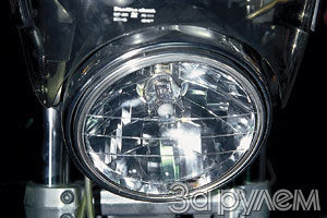

Мы зашли в столичный магазин, специализирующийся на продаже секонд-хэнда, завезенного из Японии, и задали этот вопрос. Продавцы и механики поначалу удивились: ни о каких аномалиях при езде с включенным светом покупатели не сообщали (напомним, у японских мотоциклов при включении зажигания фара загорается автоматически). Но вопрос интересный - подкатили несколько мотоциклов к стене и направили на нее лучи фар при включенном ближнем свете и вот что увидели.
У Honda CB400 1993 года выпуска верхняя кромка светового пятна строго по горизонтальной линии. У Kawasaki ZZ-R 1995 г. в. фара светила иначе: в центре - яркое пятно, края же оказались сильно загнутыми вниз, а пучок света, ближе к краям, ощутимо бледнел. Оценив характер освещения еще нескольких фар, ничего нового не обнаружили, когда из ремзоны выехал свежеотремонтированный мотоцикл. Мы попросили подогнать эту Honda СВ750 к нашей кирпичной стенке. Луч оказался своеобразным: над горизонтальной верхней кромкой светового пятна увидели треугольник. И он был смещен вправо, как у добропорядочных европейских фар.
Один из механиков решил похвастаться тюнингом своего мотоцикла - он установил в фару Honda Х4 1998 г. в. хитрый граненый колпачок (из тех, что сейчас можно найти в автомагазинах), а уже в него лампу с покрытием, сверкающим всеми цветами радуги. Радужную мишуру мы и увидели на стене, но выделялся один красный луч - он уходил вверх. В целом же свет этого разноцветного чуда значительно более тусклый, чем у предыдущих мотоциклов (мощность ламп во всех фарах была одинаковой - 60/55W).
Каковы выводы? Японские производители создали для своих мотоциклов фары с симметричным светораспределением, по-видимому для того, чтобы не было препятствий для распространения их техники в странах с правосторонним движением. Мало того, на Kawasaki ZZ-R учтена особенность передвижения мотоцикла: при наклоне в правом повороте в странах с правосторонним движением левый край луча фары поднимется и "ударит по глазам" встречных водителей. Вот проектировщики фар и "загнули" для большей безопасности оба края вниз. А что до освещения обочины, так часто ли вы видели байкеров, плетущихся вдоль этой самой обочины?
Появление треугольника над световым пятном фары Honda СВ750 объяснялось просто: в фаре отечественная автомобильная лампа типа Н4. Размер ее цоколя тот же, что и у оригинальной лампы, а по цене она в 4-5 раз дешевле. По поводу подобной замены можно сказать одно: слепить встречных водителей фара не будет. Луч в ней хоть и не идеальный, но лучше так, чем никак. Если вдруг отважитесь на такую замену, помните: применять автомобильную лампочку можно лишь в том случае, если она "добровольно" встанет на место - "силовые методы" здесь неприемлемы. Не стоит устанавливать и лампы большей мощности, чем положено, - повредите отражатель, а то и корпус фары.
Электрические характеристики новой лампы увидите на наружной стороне отражателя - сравните их с теми, что на заменяемой. Ведь, кто знает, вдруг предыдущий владелец поменял ее на то, что оказалось под рукой? Так что лучше развеять сомнения - не поленитесь обратиться к специалистам или свериться с каталогами.
А о "тюнинге" фары Honda Х4 можно сказать одно: после такой переделки лучше ездить только днем и в условиях хорошей видимости. Красный луч света (возникший, по-видимому, из-за граненого колпачка) в тумане, взмывая вверх перед глазами водителя, создаст светящийся столб, за которым ничего не видно. Какая уж тут безопасность…
Так что владельцам "праворульных" мотоциклов не стоит бояться техосмотра. Если вы, пытаясь что-либо улучшить, ничего не испортите, претензий к вам со стороны ГИБДД не будет. А вот в Японию (а также в Англию и Австралию) на мотоциклах с отечественными фарами лучше не ездить: штрафы там соизмеримы с нашими.
