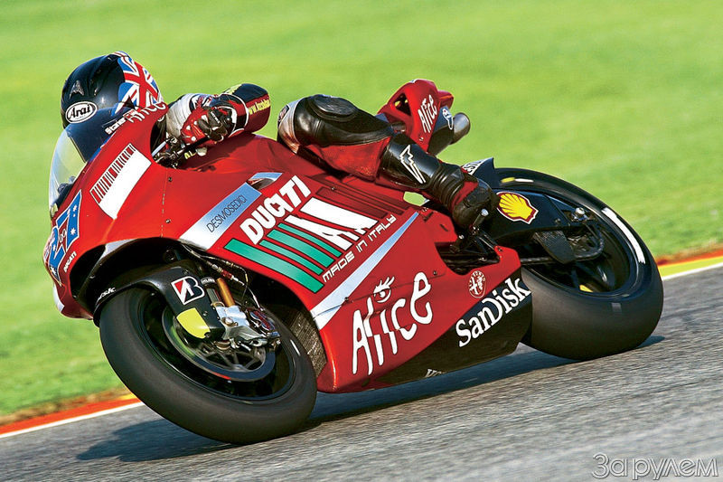

DUCATI Desmosedici GP7
Или когда Кейси Стоунер объезжает великого Валентино Росси. Когда Ducati уделывает Honda (а также Yamaha, Suzuki и Kawasaki) и выигрывает хет-трик MotoGP 2007 года – и в личном зачете, в зачете конструкторов, а также команд.
Редчайшую возможность прокатиться на всех пяти гранприйных аппаратах уже через два дня после финальной гонки чемпионата мира в Валенсии я расценил как невероятно почетную: всего четверым доверили такую честь. И компания коллег подобралась неплохая – Ренди Мамола, Кевин Швантц, Алекс Гоберт. Правда, ограничили количество разрешенных кругов по треку: четыре – на Ducati, три – на Honda, на других – по десять. Это скорее дегустация, а не тест. Вдвойне расстраивало, что ограничение наложили на наши контакты с чемпионским байком – ведь он очень своеобразный.
У него совершенно особенная «архитектура»: Ducati GP7 длиннее, ниже и «пышнее» на вид, и пилот как бы сидит «в», а не «на», как в случае с «высокозадыми» «японцами». Высота по седлу гораздо меньше, чем у японских байков. И геометрия шасси тоже «идеологически» другая – с более сбалансированным «чувством» байка.
Да, не так уж он и отличается от 990-кубового GP6, разве что нынешний 800-кубовый Ducati смотрится... похудевшим и менее неуклюжим, что ли. Но может, это из-за своеобразной посадки крошечного Стоунера: подножки очень высоко расположены, а руль относительно широкий и высокий. Не будем забывать, что Кейси – выходец из гонок по грязевому треку, и это также объясняет его не совсем обычную посадку.
