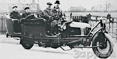

Самый же экстравагантный аппарат тех годов (а, может быть, всех времен и народов) создал русский - граф Петр Петрович Шиловский. Правда, подходящей производственной базы в России он не нашел и предложил свой проект английской автомобильной компании Wolseley. Гигантский 6-местный (!) 2-колесный агрегат совершил первую поездку 27 ноября 1913 года. Его название - Gyrocar - отражало "изюминку" конструкции: под полом размещался маховик массой около 350 кг с приводом от специального электромотора. Причем для запуска маховика служили специальные датчики, реагирующие на наклон машины. Во время его работы аппарат сохранял такую устойчивость, что можно было входить и выходить, не создавая ни малейшего крена! Gyrocar в 1914 году совершил несколько успешных поездок по улицам Лондона… А затем грянула война, Шиловский уехал в Россию да там и сгинул. Необычный агрегат несколько десятков лет простоял на задворках завода Wolseley, пока его не отправили в металлолом.
