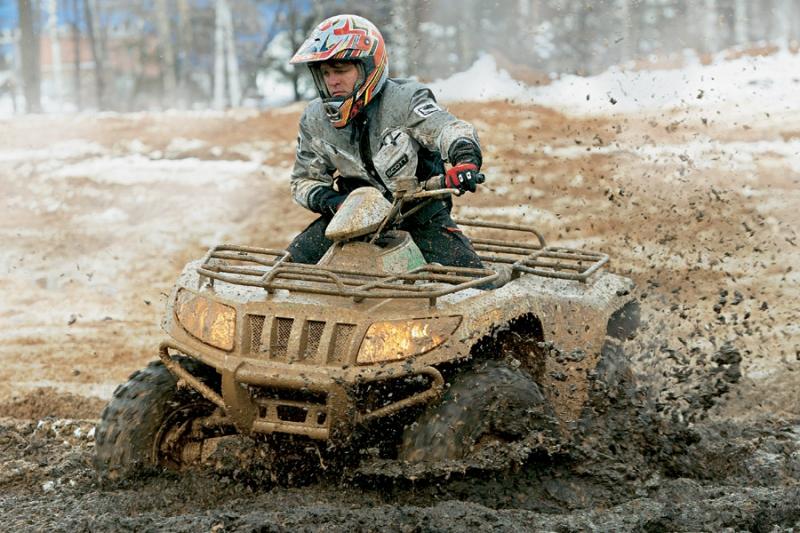

Но пора как следует надавить на гашетку. Нажал до упора – чуть не вылетел из седла! Потрясающая динамика! Квадр молниеносно уходит в отрыв, предоставляя пилоту неприглядную роль жалко цепляющегося за руль. Был бы грунт посуше да пожестче, а не раскисшая земля, ATV запросто мог бы встать в «свечку».
Вдоволь наигрался в дрег-рейсинг – и загнал Thundercat в липкое глиняное месиво, отвратительным нарывом вспучившееся посреди раскисшей трассы. Поначалу осторожничал и, боясь застрять, месил грязюку на полном приводе. Немного освоившись и осмелев (а затем и обнаглев), бесстрашно проходил топкие участки в режиме 2WD. И хотя конструкция трансмиссии позволяет переключать режимы привода на ходу, задействовать передок нужды не возникало: квадр уверенно тянул и даже не думал застревать.
Вволю набултыхавшись в чавкающей жиже, выбрался на твердый грунт, и вот здесь вскрылся изъян «кота». Вернее, его последствия обнаружили коллеги по «цеху»: покатываясь со смеху, они тыкали в мою сторону пальцами, а один сквозь хохот выдавил что-то про выигранную номинацию «квадросвин года». Еще бы, я весь в грязи! А все потому, что крылья над колесами – чистая фикция, и водителя от грязевой каши не заслоняют... Ну и пусть ржут – поеду-ка проверю, как ATV ведет себя в поворотах.
Гляди, а ведь показавшиеся хилыми при осмотре амортизаторы работают как надо! Они настроены жестче, чем у одноклассников, и четырехколесник сохраняет несокрушимую стабильность в виражах. Связь между пилотом и трассой прозрачнее, чем у ATV с более «ватными» подвесками. «Громокот» предсказуем, управлять им легче, чем более «мягкими» машинами. Еще одно достоинство жестких подвесок – их сложнее «пробить». Амортизаторы сработали до упора лишь один раз – на приземлении после прыжка с трамплина. И то, когда вкатался, – и, буду откровенен, уже начал выпендриваться... Кстати, о полетах. Прыгучесть Thundercat поистине кошачья! В воздухе квадрик легко управляется. А ведь он – утилитарник, то есть предназначен совершенно для другого. Стабильности в «полете» придает местоположение бензобака: он спрятан внутри заднего подрамника. В прыжке Arctic Cat не стремится уйти «мордой» вниз, как большинство утилитарников, а летит ровно, что скорее свойственно заднеприводным моделям.
