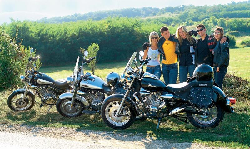

V-ТВИНЫ МАТЕРЕЮТ. Моторы компоновки V2, экзотичные для Китая еще пять лет назад, сегодня устанавливает в модели своих мотоциклов каждая уважающая себя компания. Кубатурой в четверть литра и мощностью 15-18 л.с., воздушного охлаждения и без особых технонаворотов, они прописались в Keeway Landcruiser 250, Keeway Supershadow 250, Lifan LF250, Reggy Cowboy, Vento V-Thunder. В техническом плане эти чоппероиды до странного однолики, хотя и не отнять – все соответствуют канонам стиля (кроме, пожалуй, сухой массы она на удивление мала: около 140 кг). Различия – в тормозах задних колес (у большинства они барабанные), вариантах размерности шин и типов колес (литые или спицованные). Придают им своеобразия «приборка» на баке и штатное ветровое стекло у Vento и Keeway, а «Ковбой» комплектуется боковыми кожаными кофрами. У всех мотоциклов этой группы привод заднего колеса цепью, максимальная скорость чуть выше сотни.
