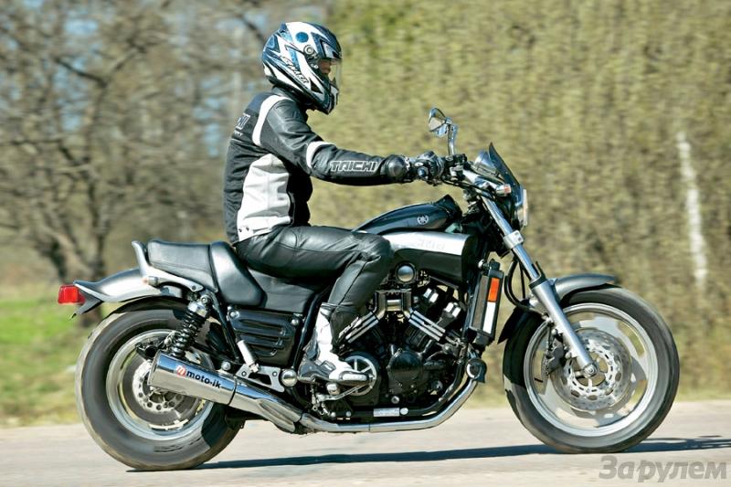

Yamaha VMX1200 V-Max, пауэр-круизер
Бесподобный двигатель, опередивший свое время на десятилетия, до сих пор вызывает восторг и уважение. Ходовая же осталась на уровне 1985 года. Стальная дуплексная рама для такой массы и такой мощности – что пластилин для фундамента многоэтажного дома. Представляете, какие нагрузки ложатся на этот стальной хребетик, когда 264-килограммовая машина с огромным двигателем резко тормозит и колоссальный вес переносится на тонкий дуплекс и почти велосипедную вилку с диаметром перьев 38 миллиметров! У многих круизеров и чопперов ходовая часть не лучше и масса не меньше, но у них движки послабее. Да и философия движения другая.
Задние амортизаторы хоть и с регулировкой предварительного поджатия пружин и демпфированием отбоя, но все же мягковаты. Поразила вилка: ее «пробивает», даже если на месте зажать передний тормоз и покачать мотоцикл вперед-назад! Не уверен, что та же «мягкотелость» у всех «Вымаксов» – вполне вероятно, это «косяк» конкретного экземпляра: может, в перьях давно «кончились» пружины или вышел весь воздух (она с пневмоподкачкой).
