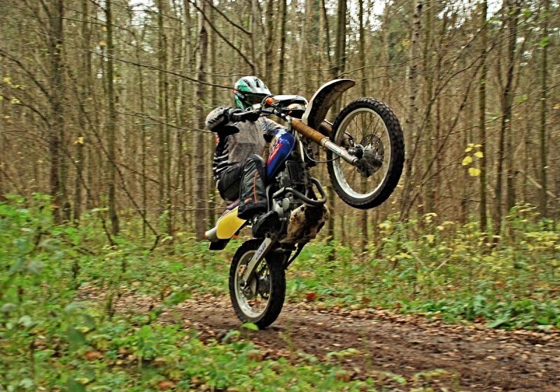

Пока подмосковным осенним бездорожьем доехал до леса, где запланировали фотосессию и «боевые испытания» байка, несколько раз приходилось «ловить» переднее колесо: оно совершенно непредсказуемо отрывалось от асфальта при резком открытии газа. Вот тебе и «чекушка»! При том, что нужды «выкручивать» двигатель на дороге не было и я ехал в спокойном темпе, мотоцикл подозрительно быстро набирал скорость и регулярно порывался выбить меня из седла. Отчасти в «брыкучести» аппарата виновата 45-зубая ведомая звезда Afam, которую установил на DR бывший владелец-японец, и уменьшенная на один зуб передняя звездочка. Но даже «сквозь» тюнинг чувствуется, что у мотора DR250 широкий рабочий диапазон оборотов (ничуть не уже, чем у Honda XR), а благодаря изменениям передаточных отношений он стал только шире.

Suzuki DR250R – для искушенных райдеров. Пусть вас не убаюкивает то, что в моторчике всего 250 смз – этот мотоцикл умеет ездить быстро и, главное, делает это охотно. Считаю, движок DR все же «бодрее» мотора XR'а – чуть выше мощность, лучше отзыв на движение ручки газа и даже крутящий момент на низких и средних оборотах ничуть не хуже, чем у «Хонды».

Suzuki DR250R потрясающе «живой», за его рулем хочешь не просто ехать, а «жечь» – резко, быстро, напористо. Чтобы не просто переехать лужу, а, привстав на подножках, одновременно с резким открытием газа чуть потянуть на себя широкий руль и влететь в жижу на заднем колесе... Не плавно замедляться, а скользить до полной остановки с заблокированным задним колесом. Не аккуратно разворачиваться на узкой дорожке, а крутануть байк вокруг себя – открыв газ до упора, пропахать в земле неистово вращающимся «зубастым» колесом глубокий полукруг. DR250R «призывает» райдера поступать именно так... А вот в этом он с XR250R очень схож.
