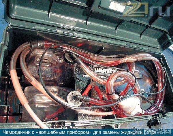

В автосервисах частенько применяют не очень рациональную, по определению самих работников, но очень простую технологию. С помощью вакуумной установки из соединительного бачка откачивают старую жидкость и под давлением закачивают новую. Затем при включенном двигателе вращают руль из стороны в сторону, чтобы жидкость прошла по всей системе. Потом двигатель останавливают, сливают жидкость из бачка, доливают новую, и так до тех пор, пока не пройдет нужный объем жидкости. Чтобы заменить 700 г. старой жидкости, требуется около 2 л. новой. Эффект можно оценить субъективно по цвету: старая жидкость темнее. Процедура обычно занимает 30–45 минут.
Минус такой схемы – большой расход жидкости, но при этом минимум трудоемкости и минимум вмешательства в систему. Можно действовать по-другому, но при механическом подходе – сняли, заменили, установили – трудно избежать подтеков жидкости.
