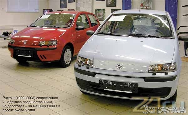

Короче, Punto – хорошая «разгонная» иномарка за небольшие деньги. Его выбирают те, кто уже перерос подержанную «Самару», но пока не накопил на более свежую и «взрослую» машину. На вторичном рынке «итальянец» с 75-сильным мотором, двумя подушками безопасности, подогревом водительского сиденья, электроприводом зеркал и «музыкой» стоит $4,5–5,5 тысячи. Из европейских малолитражек за ту же сумму предлагают разве что Skoda Felicia практически без наворотов.
