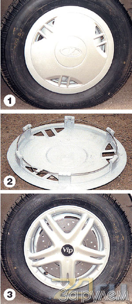

Для обозрения мы собрали целую коллекцию разных пластиковых колпаков. Попался даже металлический - подобными когда-то комплектовали вазовские "копейки", "трешки" и "шестерки". Ориентир - заводские колпаки "десятого" семейства, с ними и будем сравнивать. Прочность колпаков посчитаем достаточной, если они выдерживают вес человека средней комплекции - бывает, на них нечаянно наступают.
Вот что получилось.
1. Сделано на ВАЗе. Хороший колпак из бензостойкого пластика. Держится на колесе шестью двойными лапками и пружинным проволочным кольцом. В тепле достаточно прочен, но на морозе после теста "наступление" появилась трещина. Доступ к вентилю есть, но неудобный - окошко в колпаке тесное. Давая оценки другим колпакам, будем исходить из результатов, показанных именно этим официальным изделием. Пусть его оценка - "хорошо".
2. Подделка под ВАЗ. Качество значительно хуже. На колесе держится ненадежно. Хрупкий даже в тепле, на морозе колпак разлетается на мелкие кусочки, боится бензина. Доступ к вентилю неудобен. Отличить от фирменного можно по одинарным лапкам. "Плохо".
3. VIP. Единственная в тесте конструкция, собранная из двух частей. Инструкция аж на девяти (!) языках. Увы, колпаки очень хрупки при любой температуре. Сложная форма не позволяет как следует отмыть их от грязи. "Удовлетворительно".
