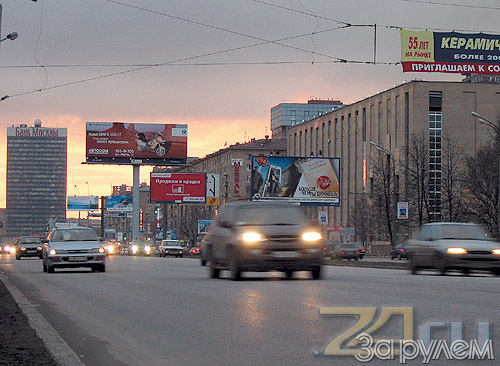

Владельцам обидно – машина исправна, а талончик не дают. Вот и проходят техосмотр «по знакомству». А потом слепят встречных. Но выход есть. Даже три. Если у вашей «японки» есть европейский аналог, можете просто поставить фары с европейским светораспределением. Накладно, конечно...
