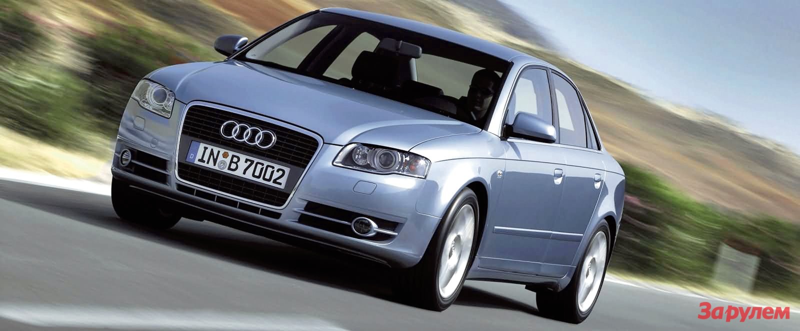

Внешность A4 второго поколения перекликается со старшей моделью А6. После рестайлинга автомобиль усвоил новейшую стилистику Audi с непременным «геральдическим щитом» фальшрадиатора. Конструкторы переработали подвеску, добавили остроты рулевому управлению. Качество отделки и эргономика салона A4 – на высшем уровне. На водительском месте с удобством разместится человек любого роста и комплекции благодаря впечатляющему диапазону регулировок.
Сзади троим взрослым будет тесновато, но двое устроятся с достойным комфортом. Принадлежность к премиум-сословию выдает богатая экипировка. У большинства машин со вторичного рынка четыре подушки безопасности, оконные шторки, раздельный климат-контроль, полный электропакет и другие блага циви-лизации.
Ездовые качества
У Audi A4 легкое, но при этом информативное и отзывчивое рулевое. Автомобиль собран в связках поворотов, его энергоемкая подвеска пасует лишь перед крупными выбоинами. Из широкой линейки моторов эксперты TUV отдают предпочтение 4-цилиндровым агрегатам: 2-литровому бензиновому двигателю (130 л.с.) и турбодизелю 1.9TDI.
Недостатки
У дизельных модификаций TDI отмечены случаи обрыва зубчатого приводного ремня, преждевременного выхода из строя турбонагнетателя и элементов сцепления. В рамках отзывной кампании на версиях с бензиновыми 4-цилиндровыми моторами меняли индивидуальные катушки зажигания. До смены поставщика их пластмассовые корпуса трескались из-за перегрева. Вариатор Multitronic может страдать «неврозами», проявляющимися в ощутимых рывках при движении автомобиля.
