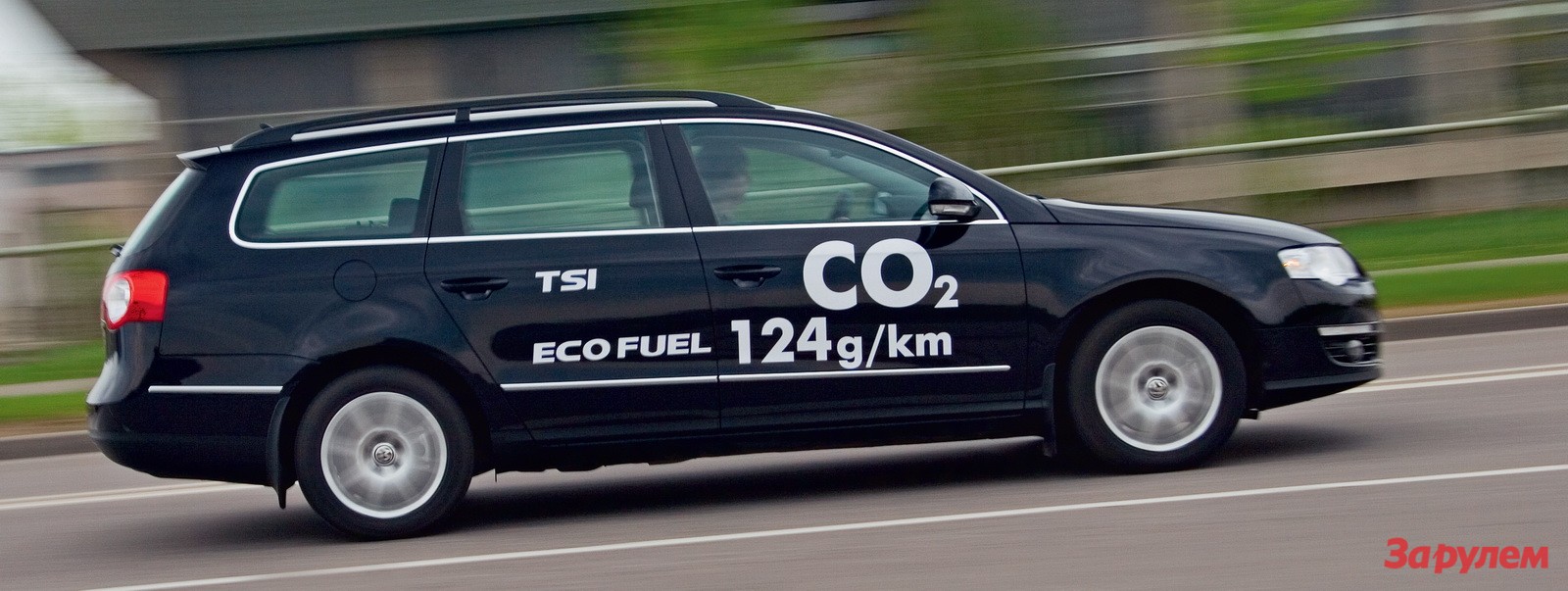

VW Passat Ecofuel: Экономика должна...
…быть экономной, сказал мультиорденоносец. И еще экологичной, добавили «зеленые», а вслед за ними и автопроизводители.
И вот нашему вниманию представили Passat, работающий не только на бензине, но и на метане. Собственно, того и другого в него влезает примерно поровну: 21 кг газа и 30 л бензина. Запас хода в 900 км (в городе примерно 600) делится между газом и бензином на паритетной основе. Это объясняется просто: 30 л бензина весят около 21 кг, а теплотворность у всех углеводородов примерно одинаковая.
Другое дело, что килограмм газа, даже сжатого до 200 атмосфер, занимает больше места, чем 1 кг бензина, и все это «богатство» нужно в автомобиле разместить. Разработчики решили пожертвовать запасным колесом и разместили баллоны под полом багажника, полностью сохранив объем грузового отсека – увы, но это проблема всех газовых машин, чем-то приходится жертвовать.
