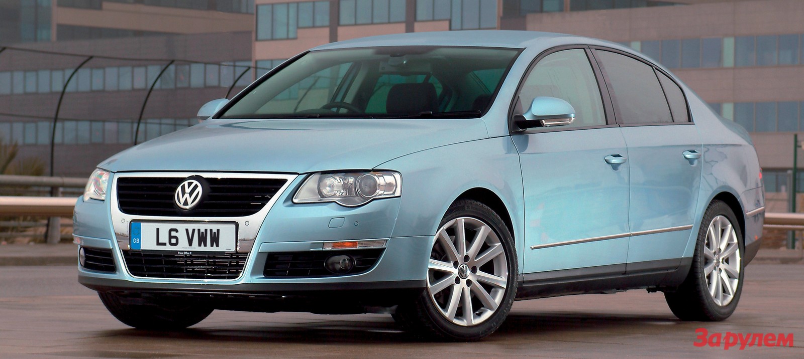

«Шестой» Passat по габаритам ощутимо обогнал предшественника и выглядит куда солиднее и респектабельнее. В его активе продуманная эргономика, высококачественные материалы отделки, бездонный багажник в 565 VDA-литров. От продольного расположения мотора, как было у предка, отказались в пользу поперечного, вместо задней полузависимой схемы подвески применили независимую многорычажную. Помимо седана выпускается универсал Variant, а 4-дверное купе Passat CC по сути самостоятельная модель. В России автомобиль предлагается в трех
исполнениях: Trendline, Comfortline и Highline. Даже базовая версия с головой выдает породистого «немца» – имеются фронтальные и боковые подушки, шторки безопасности, системы ABS, ESP, ASR, EDS, передние электростеклоподъемники, зеркала с сервоприводом и обогревом, кондиционер, подогрев передних сидений, электрический стояночный тормоз, иммобилайзер и многое другое.
