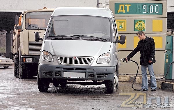

"Газель" - самый массовый грузовичок России. И дорабатывают его тоже массово.
Что нужно нашему коммерческому авто? Перво-наперво простой и недорогой дизель. Сам завод предлагает только дорогущий Steyr, и то в ограниченных масштабах. Вот и появились фирмы, готовые оснащать «Газели» дизелями от иномарок.
По-польски
Вполне подходящий дизелек – «Андория». Разработан еще в восьмидесятые поляками для «Жука» и «Нисы», сделанных на победовских агрегатах. Из-за чугунных головки и блока мотор получился тяжеловатым – 240 кг. Однако в остальном вполне актуален, ведь проектировали его с оглядкой на лидеров дизелестроения – Perkins, Mercedes, VW. Сухие гильзы, несколько устаревшее предкамерное смесеобразование, верхний распредвал с ременным приводом, форсунки и 4-плунжерный рядный ТНВД – Bosch или MotorPal – все просто и понятно. Со временем появился турбонаддув...
Не так давно поляки вспомнили об исторических корнях своего мотора. Размеры, точки крепления коробки и двигателя позволяли установить его на румынский джип ARO и многочисленные «уазики», находящиеся за пределами России. Так что появление «Газели» поляки восприняли как дар судьбы. Российские полуторки пошли на экспорт в ближайшее зарубежье, а там прожорливый и ненадежный ЗМЗ-402 восторгов не вызывал. Расторопные дилеры ГАЗа на Украине, в Молдавии, Литве начали ставить «Андорию», а вскоре к ним присоединились Чехия и Венгрия.
В России за установку польского дизеля взялась нижегородская фирма «Раша», тоже газовский дилер. Тут пригодился опыт работы со «Штайром»: из его комплектующих для «Газели» подошел целый ряд деталей. В Нижнем решили несколько поднять мощность «Андории» – увеличили цикловую подачу ТНВД и ввели промежуточное охлаждение воздуха. Для более мощного стартера и российской зимы аккумулятор ставят побольше – 77 А.ч. Шумов у дизеля, конечно, больше, но... на «Газели» они особо не досаждают. Тем более тяга и разгон улучшились, так чего же еще надо. Обороты максимальной мощности снизились – все-таки дизель, на трассе чаще приходится включать «пятую». И ведь прет на ней в гору!
