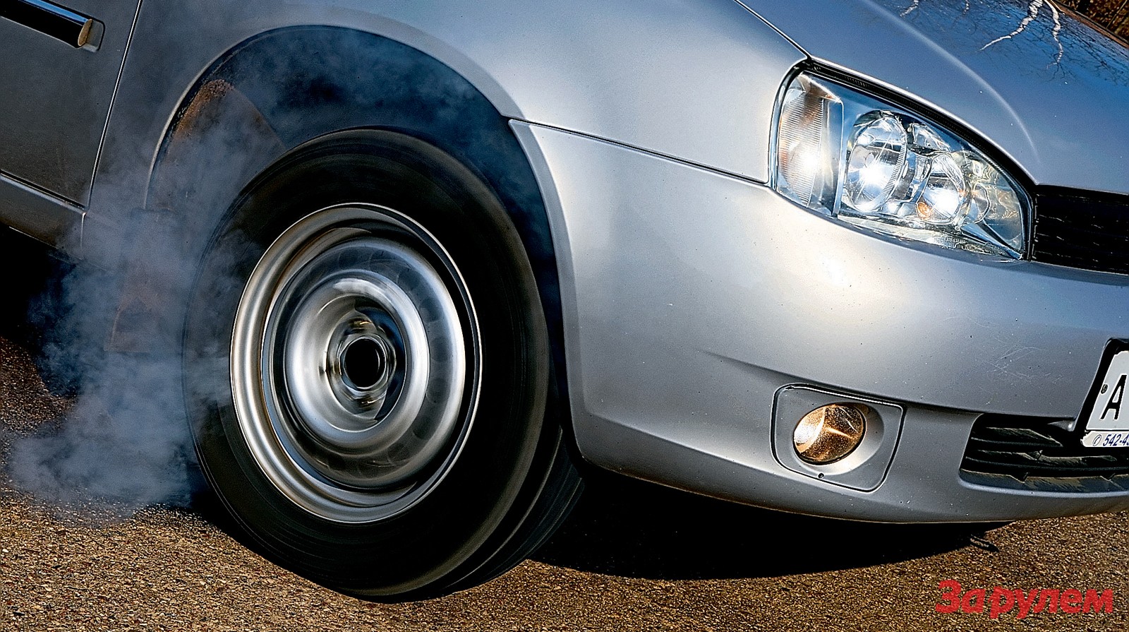

Червячный самоблокирующийся дифференциал оригинальной конструкции фирмы «Вал-Рейсинг» установили на «Калину» — автомобиль с типичной для большинства нынешних машин переднеприводной компоновкой и соответствующими повадками. Мы накрутили больше тысячи километров по дорогам с разным покрытием, попробовали блокировку в разнообразных ситуациях, посмотрели, как ведет себя машина на скользких зимних дорогах и сухом асфальте.
