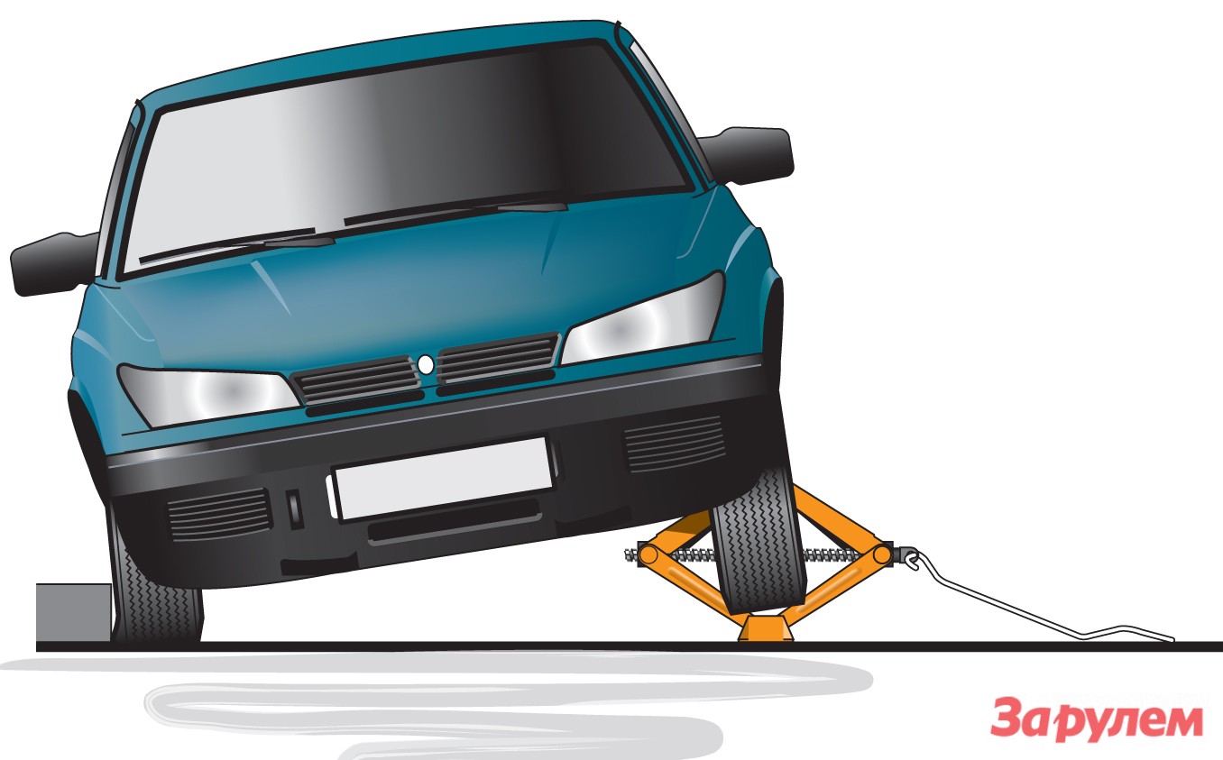

Прием не нов, но эффективен: сдвигаем борт шины, использовав вес машины и силу домкрата.

Для заделки крупной дыры покрышку придется снять с диска, хотя бы одной стороной. Но сначала – сдвинуть оба борта шины вглубь ручья обода. Бывалые возят на такой случай отрезок стального уголка и тяжелый молоток. Либо сдвигают домкратом, уперев его пяту в боковину шины, а полку – в порог автомобиля. Далее монтажками надо перетянуть нужный борт через закраину обода, и лишь после этого можно браться за ремонтные грибки, клей и заплаты.
