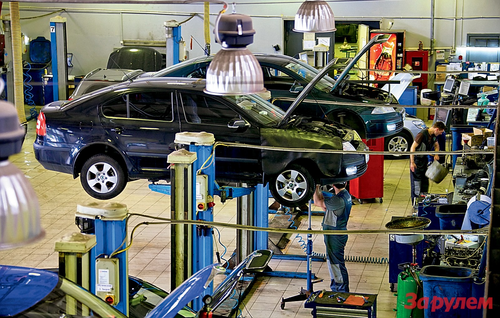

Тест-ремонт Skoda Octavia
Менять расходники на машине с музыкальными нотками в названии, пожалуй, не менее приятно, чем слушать любимые мелодии. Хит-парад представляют Игорь Козлов и Александр Батыру (фото).
