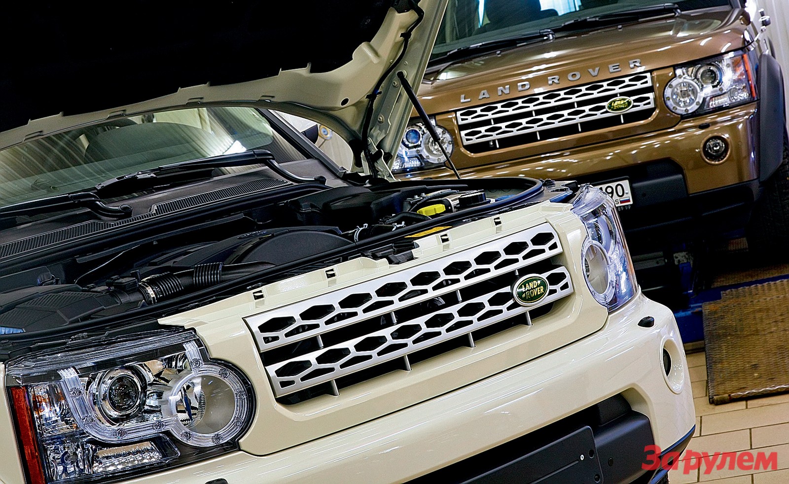

Тест-ремонт Land Rover Discovery 4: Путь в неизведанное
Вседорожник, особенно такой, как «Ленд-Ровер», нередко приходится обслуживать в полевых условиях.
ОСОБЕННОСТИ СТИЛЯ ДИСКО
В данном случае мы будем разбирать «Дискавери 4», хотя большинство пунктов можно смело применить и к предшественнику с индексом 3: инструмент, расходники и приемы обслуживания те же.
