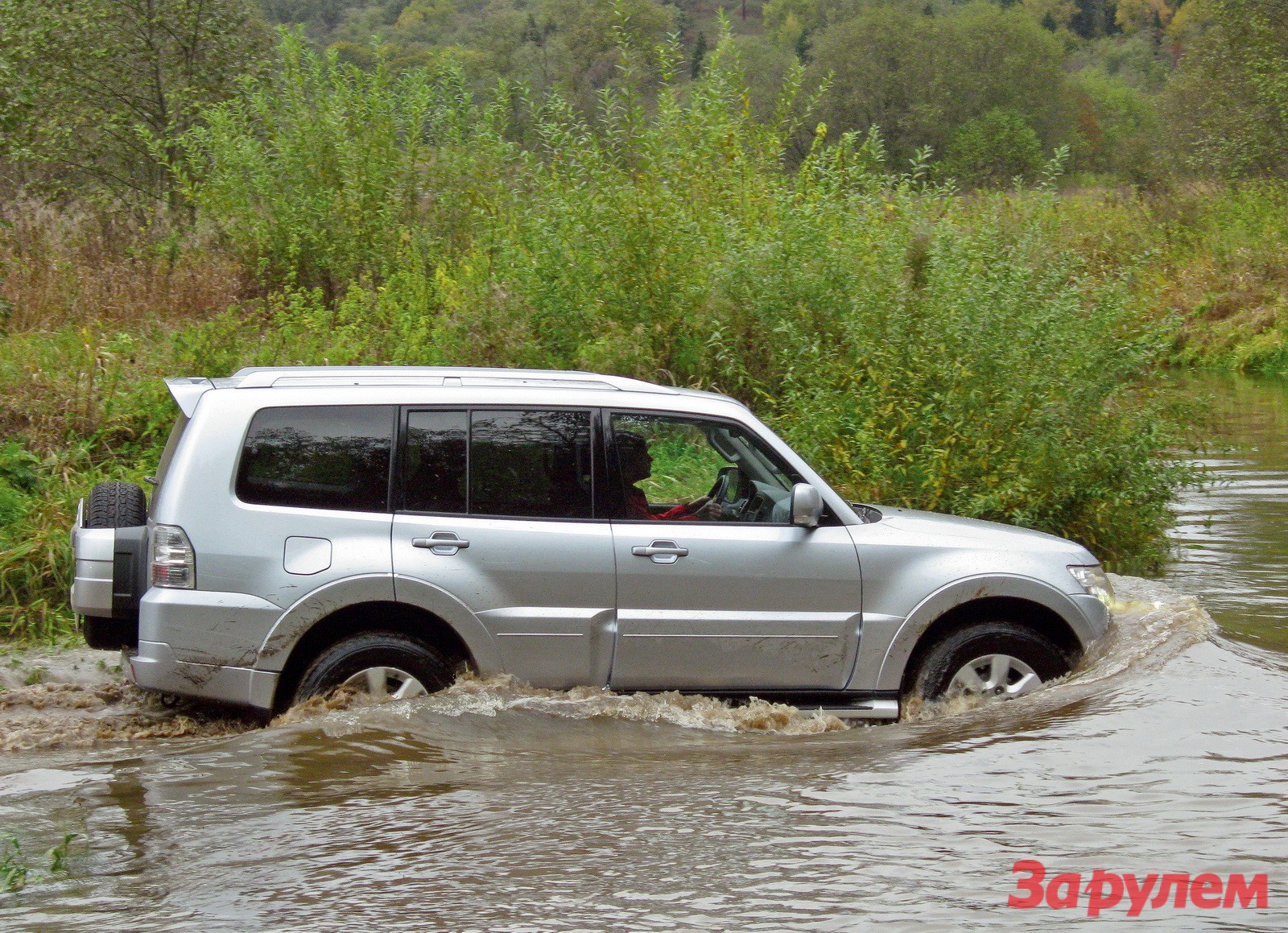

Гораздо лучше мотор проявил себя на бездорожье. Конечно, не без помощи трансмиссии Super Select второго поколения. Пусть инженеры отказались от рамной конструкции, сделав Pajero еще более городским, зато блокировки дифференциалов и «понижайка» остались. И управление здесь не модное клавишное, когда порой не ясна степень блокировки, а честное – рычагами. Выбрать режим принудительного полного привода можно на скорости до 100 км/ч, при этом момент распределяется в пропорции 67/33 в пользу задних колес. В режиме 4HLc тяга между осями делится поровну. А в режиме движения на понижающей передаче 4LLc можно еще и задний межколесный дифференциал заблокировать отдельной клавишей на панели. Блокировку переднего при этом имитирует антипробуксовочная система Traction Control посредством штатных тормозных механизмов.

Внедорожный потенциал впечатляет самых убежденных скептиков, а ведь Pajero и в городскую среду обитания превосходно вписывается. Именно поэтому японцы называют этот автомобиль первым внедорожником в городе. Начиная с 80-х, когда появилось первое поколение модели, на Mitsubishi Pajero уже уместным было приехать в ресторан или отправиться за покупками.
На бездорожье практичнее трехдверная версия с укороченным задним свесом
