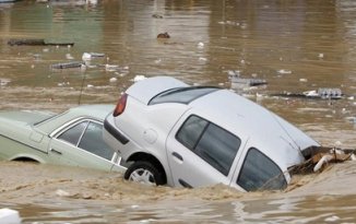

На вторичный авторынок плывут «утопленники»
Сейчас на рынке всплывают «машины-утопленники», изуродованные в наводнениях, произошедших в нынешнем году в США и странах Европы. Несколько месяцев их «откачивали», наводили лоск, и непосвященный может принять эти полутрупы за достойный товар.
В странах Европы автомобили, побывавшие под водой, подлежат утилизации, поскольку на внутренние рынки путь для них закрыт. А на российский?  По опыту прошлых лет мы помним, сколько их выставили. Не исключено, что жулики завезут их и теперь: слишком прибыльный для них этот источник заработков, чтобы от него отказаться.
