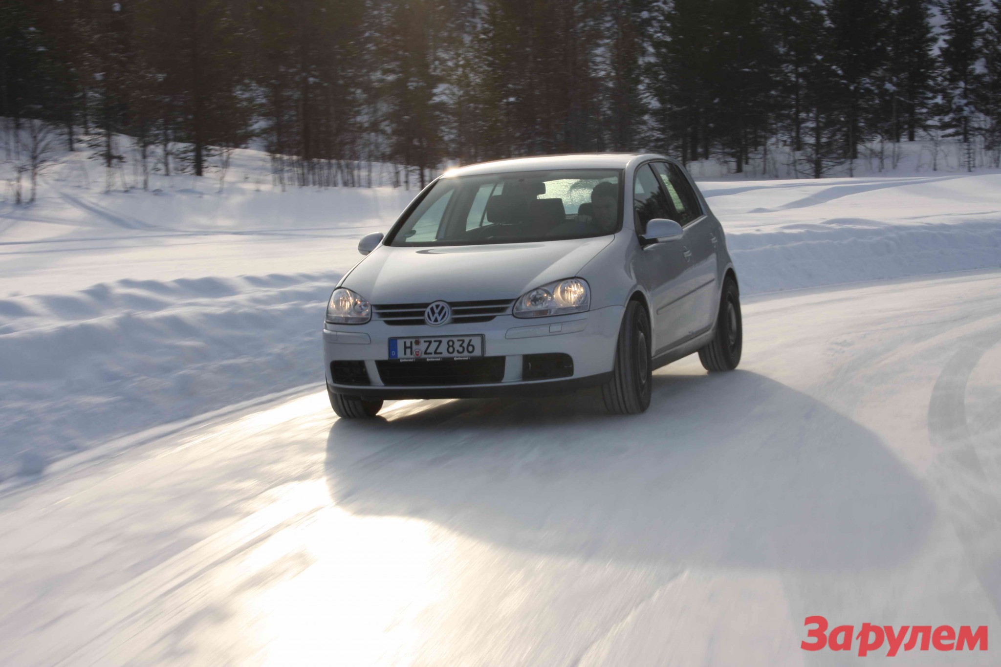

Проверка на льду
Для тестов мы использовали, в основном, VW Golf V, который гоняли в двух вариантах — с электроникой (ESP и ABS) и без. В качестве базовых шин использовали более дорогие ContiWInterViking 2. Результаты замеров приведены в таблице 1, удельные изменения — в таблице 2.
Более когтистые покрышки лучше цепляются за лед — здесь мы никакого открытия не сделали. Но выяснили, насколько именно. В принятых нами рамках (+ 0,5 мм) — каждая дополнительная десятая часть миллиметра выступа улучшает продольное сцепление примерно на 3 %. Наименьшему влиянию подвержен режим торможения с ABS — 2,4 %. Обратите внимание — в торможении юзом наиболее когтистые Barum Norpolaris смогли обыграть более породистого ContiWinterViking 2.
Шипы разной величины, проверка на льду
На поперечное сцепление величина выпускания когтей влияет меньше — 0,9–1,4 % на каждую «десятку». Причем при включенной электронике влияние больше. Самое примечательное — и здесь более когтистый Barum Norpolaris вновь обыгрывает Conti, причем и с электроникой, и без. Думаю, причины понятны — у последних покрышек шипы ориентированы (поперек) так, чтобы в первую очередь улучшить продольные сцепные свойства.
Единственный минус на льду, который мы смогли найти у излишне торчащих шипов когтей — осложнение управляемости за счет запаздывания реакций автомобиля на повороты руля и неприятно резких срывов в скольжение. Потому оценка управляемости снижена до 6 баллов.
