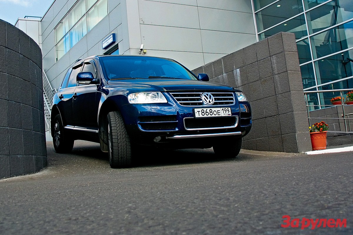

Volkswagen Touareg: Вторые руки
Первый большой и комфортабельный вседорожник «Фольксвагена» удивил при рождении своим техническим совершенством. Выясняем, что может случиться с «Туарегом» на разных этапах его жизни?
